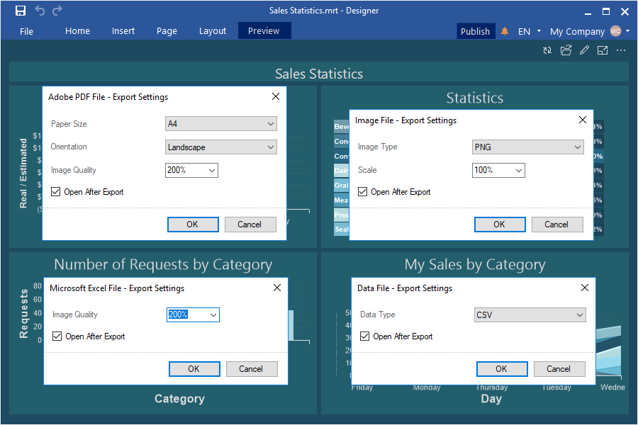

Настройки экспортов панели индикаторов
В релизе 2019.3 для панелей индикаторов и ее элементов при экспорте в PDF, Excel, Файлы изображений, Файлы данных можно определить настройки экспорта. Выберите необходимый тип экспорта и определите его настройки.
