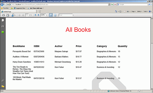

1) Флажок openDialog:
Если флажок установлен в true, это приведет к тому, что пользователь будет вынужден загружать файл перед открытием. Если флажок установлен в false, то это позволит браузеру открыть приложение, необходимое для вывода отчета. Например, если формат экспорта PDF и флажок установлен в false, то откроется Abobe Reader® в браузере, если он установлен на компьютере клиента. Если флажок установлен в true, то отчет загрузится как файл, даже если Abobe Reader® установлен на компьютере клиента.
Пример:
//set the StiReport report object
StiReport oSR = stiBooksReport.GetReport();
// Export report to pdf and force user to download the file
StiReportResponse.ResponseAsPdf(this, oSR, false);
// Export report to pdf and open Adobe Reader if available
StiReportResponse.ResponseAsPdf(this, oSR);
На рисунке ниже показано, что произойдет, если флажок openDialog установлен в false. В данном случае PDF документ откроется в Acrobat Reader.
На рисунке ниже показано, что произойдет, если флажок openDialog установлен в true. В этом случае отчет можно Открыть, Сохранить или Отменить операцию.

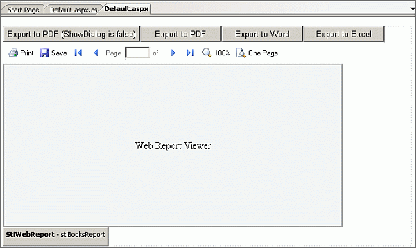

3. Как добавить отчет на Web страницу
- Перетащите StiWebReport из toolbox на Вашу Web страницу;
- Щелкните на Стрелке, расположенной в верхнем правом углу StiWebReport1, чтобы показать задачи StiWebReport;
- Щелкните на Design Report, чтобы открыть дизайнер отчета.

7. Как добавить отчет на Web страницу
- Постройте отчет при помощи Дизайнера отчетов и сохраните файл отчет в нужное место ;
- Перетащите StiWebReport из toolbox на Web страницу;
- Щелкните на Стрелку, расположенную в правом верхнем углу StiWebReport1, чтобы показать задачи StiWebReport;
- Щелкните на Open Report from File;
- Найдите свой отчет нажмите Open; отчет теперь загрузился из файла шаблона;
- Добавьте кнопки для экспорта в PDF (ShowDialog стоит в false), экспорта в PDF, экспорта в Word и экспорта в Excel.
