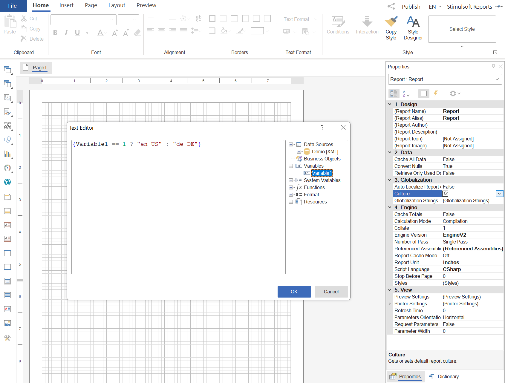

В дизайнере отчетов необходимо выделить область шаблона отчета. Напомним, что это область, которая располагается между страницей и панелями дизайнера отчетов. Затем, на панели свойств, у свойства Культура нужно нажать кнопку Обзор. В открывшемся списке следует нажать кнопку вызова редактора выражений.
expressionНажмите ОК в редакторе после ввода выражения. Теперь в качестве культуры отчета установлено выражение.
