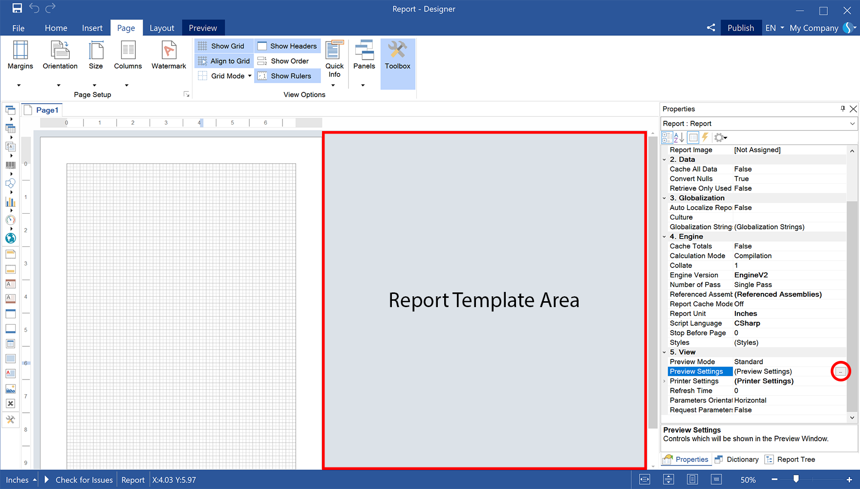

Сначала вернитесь в режим редактирования отчета, выделите область шаблона отчета и перейдите на панель Свойства (Properties). В свойстве Настройки просмотра нажмите кнопку Обзор (Browse):
