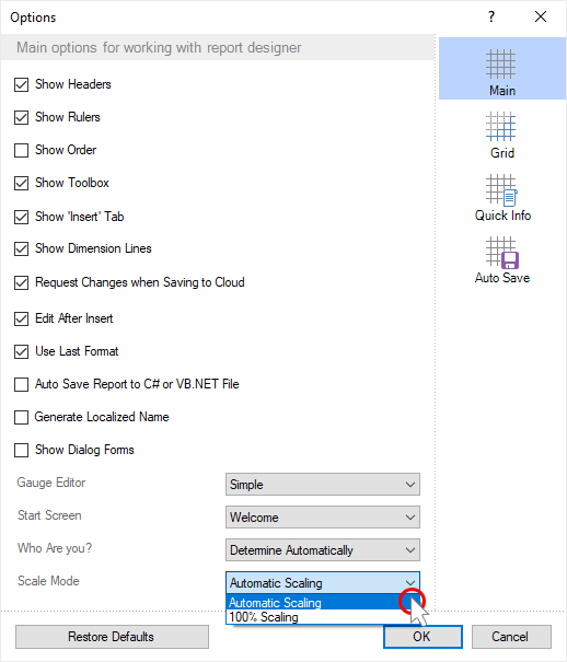

Настройки в дизайнере
Для начала, следует проверить настройки в самом дизайнере отчетов:
Шаг 1: Скачайте версию 2019.4.1 или выше;
Шаг 2: Запустите дизайнер отчетов;
Шаг 3: Откройте окно Параметры (Options), выбрав пункт Параметры в меню Файл (File Menu);
Шаг 4: Параметр Режим масштабирования (Scale Mode) установите в значение Автоматическое масштабирование (Automatic Scaling);
Шаг 5: Нажмите кнопку Ок в окне параметров;
Шаг 6: Перезапустите дизайнер отчетов.
