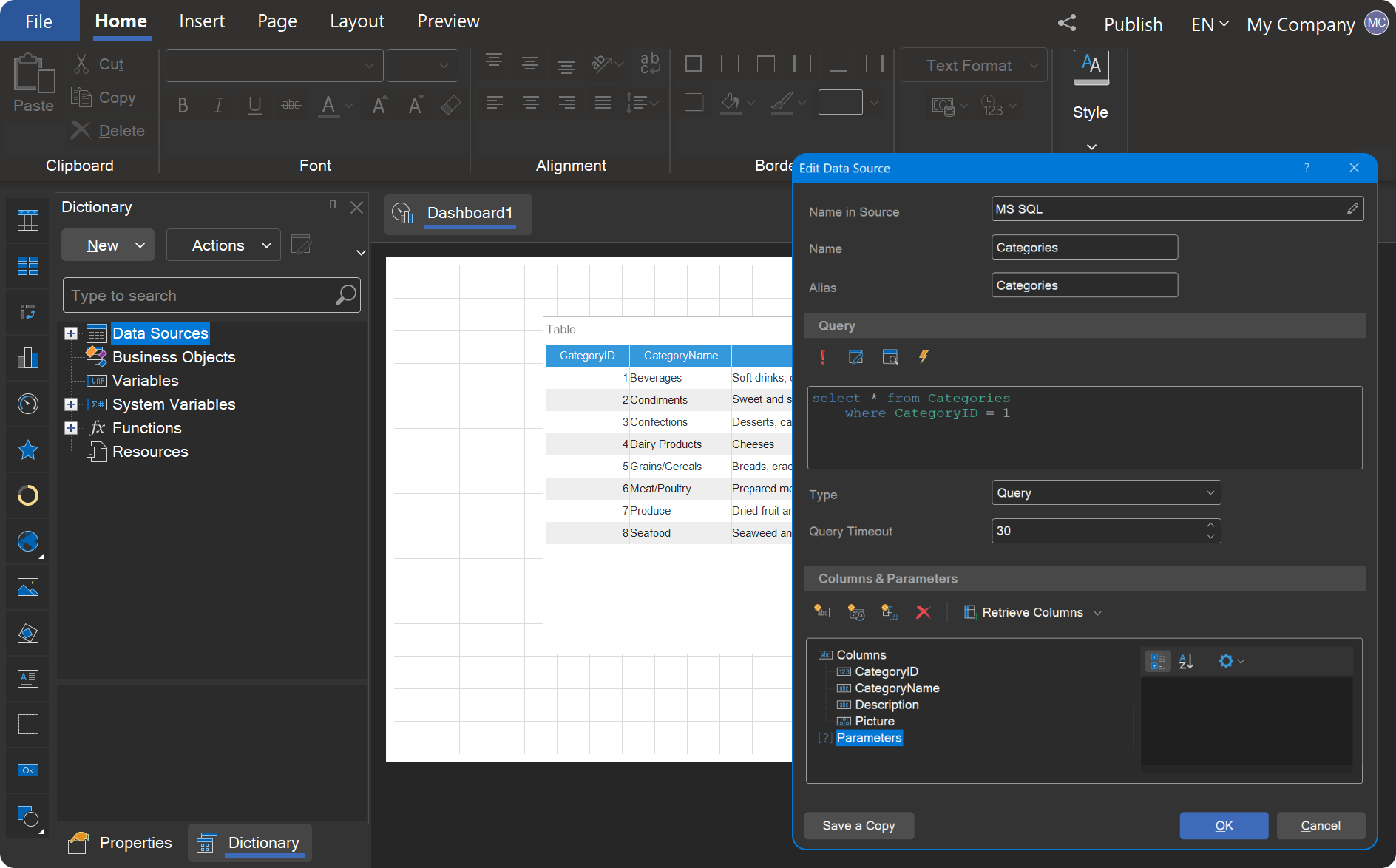

SQL-фильтрация
Один из основных способов фильтрации данных – это выполнение запроса на выборку данных с указанием параметра. Очень подробно об этом мы писали в статьях Параметры в запросе и Использование хранимой процедуры. Этот способ является самым надежным, поскольку фильтрация осуществляется при запросе к хранилищу, а генератор отчетов получает уже отфильтрованные данные. Ограничения в этом случае накладываются лишь языком SQL. Главный недостаток этого способа фильтрации в том, что применить его можно только к источнику данных, который поддерживает запросы и параметры.

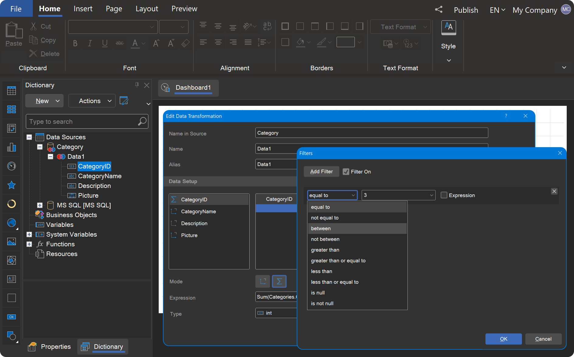

Преобразование данных
Данные можно обработать в словаре после их получения, а затем на основе обработанных данных – создать отчет или дашборд. Для обработки данных в словаре предназначен инструмент - Преобразование данных (Data Transformation). Подробнее с преобразованием можно ознакомиться в соответствующем разделе документации. Отметим также, что инструмент Преобразование данных позволяет объединять таблицы данных, сортировать, фильтровать, группировать данные и другое.

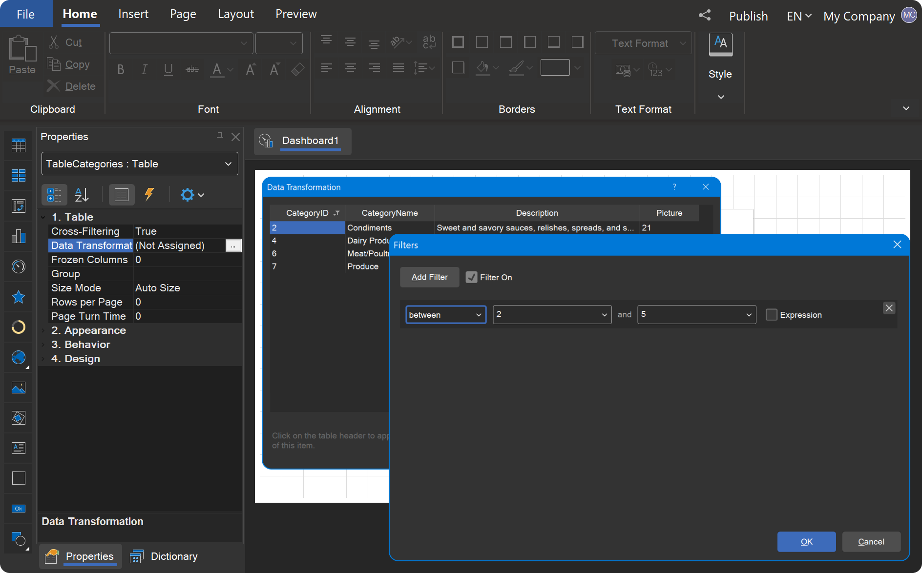

Преобразование данных элемента дашборда
У каждого элемента дашборда, который поддерживает работу с источниками данных, есть собственный инструмент преобразования данных. Вызвать редактор для обработки данных элемента можно, нажав кнопку Обзор (Browse) в свойстве Преобразование данных этого элемента. Ознакомиться подробнее с этим функционалом можно в соответствующем разделе документации. Важно понимать, что в данном случае обработка осуществляется только для данных текущего элемента.
Фильтры элементов дашборда
У каждого элемента дашборда, который поддерживает работу с источниками данных, есть возможность настроить фильтр данных. Ознакомиться подробнее с этим можно в соответствующем разделе документации.
